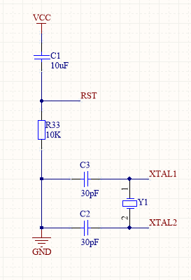

请问我把51单片机的复位电路的10uF电容选成了无极性的电容,封装用的贴片,请问这样可以吗?PCB文件已经发给淘宝了。

现在的主流也是使用贴片的,这种低压系统,贴片就够了
ID:329468 发表于 2018-5-14 11:42
使用0603  6.5V的 这样也要不了多少钱  一般都是这么做的。
ID:329468 发表于 2018-5-14 11:39
这样做没问题,这种电容现在价格也还可以接受
ID:316332 发表于 2018-5-14 11:22
一般可以,不行换钽电容成本高些
ID:329417 发表于 2018-5-14 10:46
没什么问题  就是成本高  别的都一样 可以实现
ID:323313 发表于 2018-5-14 08:01
谢谢啦
ID:328612 发表于 2018-5-13 12:13
没有任何问题,这样更好,省电容钱省空间。如果怀疑复位时间不够,可以加大电阻值。
ID:313939 发表于 2018-5-13 11:41
没问题
ID:213173 发表于 2018-5-13 06:04
没有任何问题,就是成本高些。
