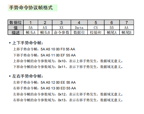

本帖最后由 单片机白小白 于 2018-5-14 19:28 编辑 现在有一手势识别模块(模块的波特率为115200),根据上下左右不同手势会发出四种不同的字符串指令,现将这4种指令通过串口发送给STM32,从而控制STM32上的2个L ...
