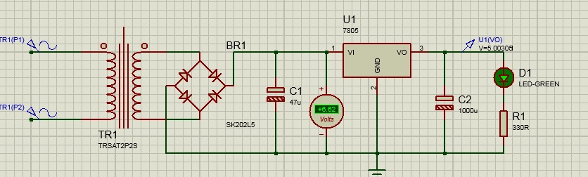

我的仿真是可以的。
1)你的变压器选择不对。TRAN-2P2S要改为TRSAT2P2
2)你的220V电源看看会不会设置不对。

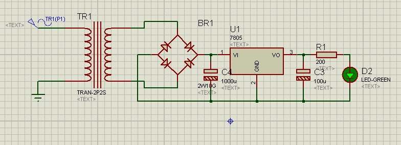

ID:126608 发表于 2018-5-17 07:38
电解极性画反了,真使用是会炸的。
ID:213173 发表于 2018-5-17 07:30
由于仿真的激励源是与整个电路共地,变压器原边接两个激励源要编辑属性中的相位差180°,或一端接地。副边电路公共接点不宜接地。另外楼主的极性电容接反了。
ID:258020 发表于 2018-5-17 06:51
电解电容的极性反了。

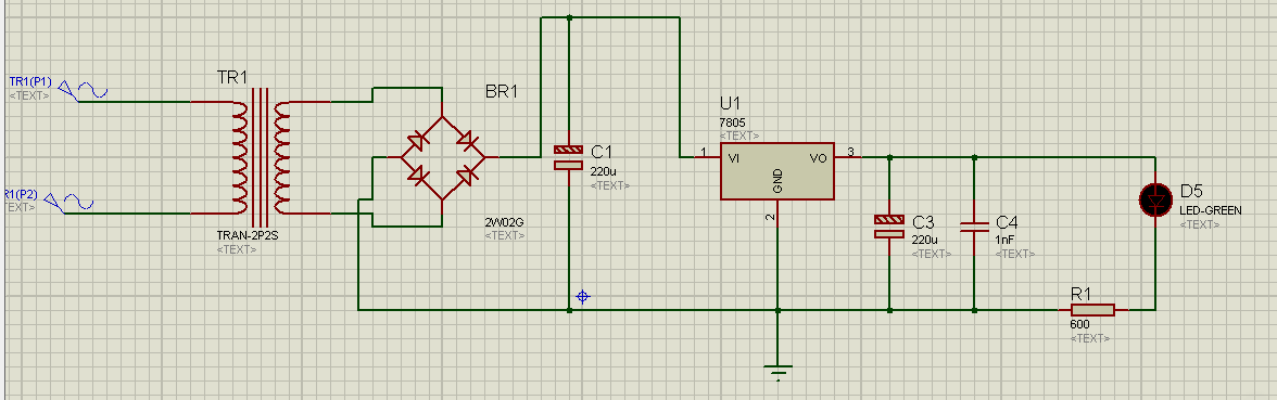

ID:315840 发表于 2018-5-17 00:48
2.2v  10ma 7085输出是5V我把电阻设置成300也不亮啊
ID:315840 发表于 2018-5-17 00:35
那应该设置多少?
ID:277550 发表于 2018-5-16 23:52
流过LED电流太大,电压也太高,一下烧掉了
ID:315800 发表于 2018-5-16 23:43
led你设置的电压是多少,电阻600好像有点大了
ID:315800 发表于 2018-5-16 23:42
是仿真led不亮?
ID:325624 发表于 2018-5-16 23:16
没问题

这个电源电路用proteus调试的时候LED应该亮红色的,结果没有亮不知道问题出在哪了,求大神指点在线急等,,有偿
