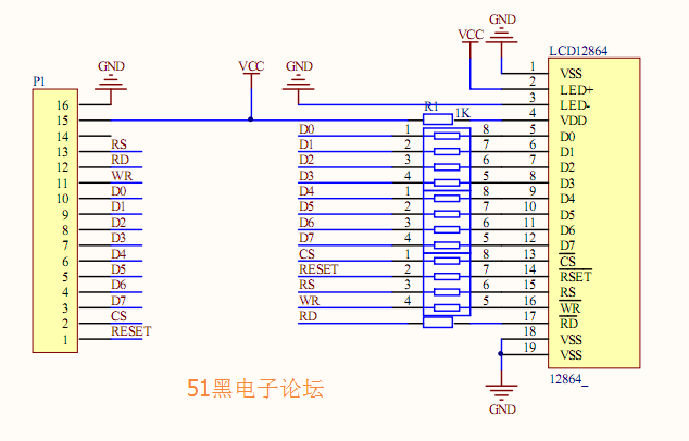

12864转接原理图

12864显示实验 实验效果 12864显示文字,图片,及刷屏!效果图见程序目录! 实验步骤: 1. 连接实验相关模块电路 如图: 靠最左边插,右边空出的几个不用管 2. 下载12864程序 下载成功后程序自 ...
