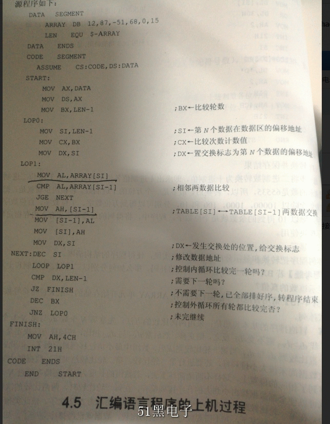

划线部分,第二个横线为什么不和第一个横线一样写成ARRAY [SI]而是把ARRAY去掉直接写成【SI-1】了? 也就是说为什么不加上ARRAY?
ID:289777 发表于 2018-5-18 15:36
没有泄露,程序运行可以得到正确答案
ID:332928 发表于 2018-5-18 13:59
写漏了
ID:236826 发表于 2018-5-18 13:07
