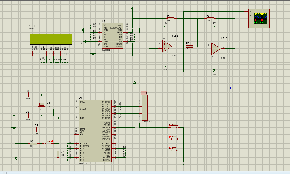

protues中示波器的波形出现这种情况
查看数: 5378 | 评论数: 1 | 收藏 0
发布时间: 2018-5-19 13:58
想要示波器出现正弦波,三角波和方波。方波没问题,但是正弦波和三角波出不来。。求大神解答
ID:553338 发表于 2020-11-29 22:53
正弦波A频道不该设置为AC吗?
