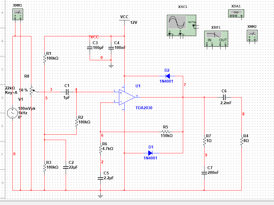

关于音频功率放大电路的输入阻抗问题
查看数: 5866 | 评论数: 7 | 收藏 0
发布时间: 2018-5-24 00:35
本帖最后由 fu55432288 于 2018-5-24 12:51 编辑 题目:音频功率放大电路要求:设计并制作一个音频功率放大电路(电路形式不限),负载为扬声器,阻抗8Ω。基本指标:频带宽50HZ~20kHZ,输出波形基本不失真;电 ...
ID:336016 发表于 2018-5-24 13:08
frgdc 发表于 2018-5-24 11:39
第一幅图片中测试输入阻抗的点位是正确的,测量输入阻抗时需要把输入信号源断开。
断开电源之后就测不到了 显示“-”
是不是把电路停止掉 停止之后就直接不显示数值了 直接一个“-”
ID:336016 发表于 2018-5-24 12:50
zhanghyg 发表于 2018-5-24 10:35
你看清楚上面是47欧,到下面就变成47K欧了。
不好意思编辑的时候不小心把K删掉了  是47K欧
ID:336016 发表于 2018-5-24 00:36
补充一下:其他要求其实都达到了 就差输入阻抗了
