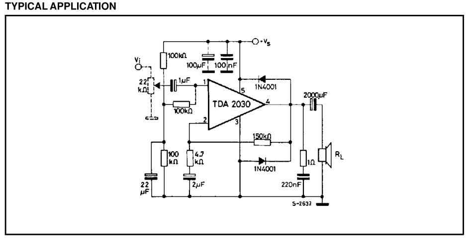

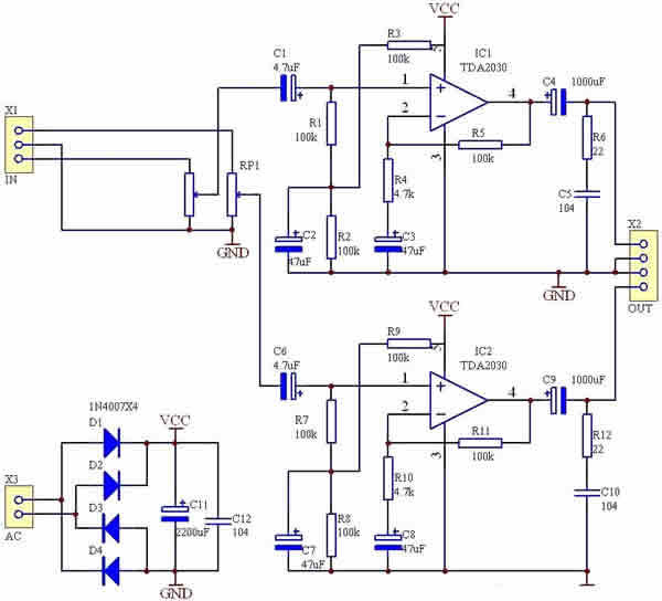

我只做了其中一个声道的功放电路  用12v/2A开关电源供电  测试用镊子触碰2030A1脚 喇叭有强嗡声 ,但接音频输入就是没音乐输出,电位器用的是100K 或换50K 或者不用直接输入音频都没声音输出 是 ...

你没有完全按照他的手册来啊。他是1欧姆 22nf电容的匹配电路。你是22欧姆 104电容。

当您触摸放大器的同相输入时,会发出很大的嗡嗡声,这意味着放大器可能仍然很好,因此,您可能需要检查信号是否良好。
ID:213173 发表于 2020-11-2 06:50
按官方典型应用电路搭建电路。 TDA2030.pdf (192.88 KB, 下载次数: 4)
