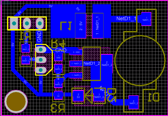

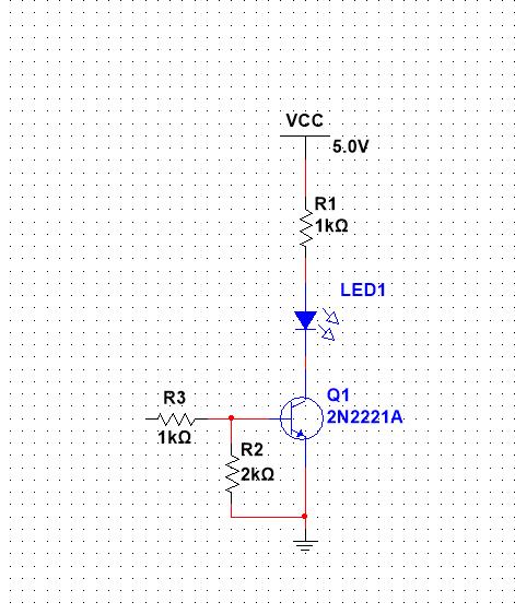

求助,想做个LED灯开关电路,高电平熄灭,但是制作的却只是高电平变暗?下面是原理.
查看数: 4267 | 评论数: 8 | 收藏 0
发布时间: 2018-5-25 15:47
想做个LED开关电路,高电平熄灭,但是现在制作出来的LED灯,在接高电平的时候只是变暗,没有熄灭是怎么会,求各位大佬帮忙看一下

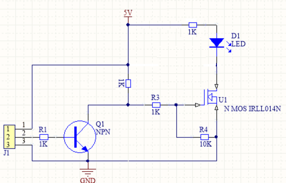

如果led功率大 换个大功率的N-MOSFET就行了 N-MOSFET选自己带反向保护二极管的型号即可

HFH学习 发表于 2018-5-25 16:54
你的电路有很多问题,参考我的电路吧
谢谢,但是能说一下问题在哪吗?想学习一下

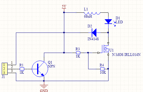

ID:213173 发表于 2018-5-25 20:16
改这样
ID:219459 发表于 2018-5-25 20:16

ID:338182 发表于 2018-5-25 16:54
你的电路有很多问题,参考我的电路吧
