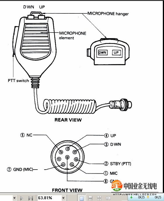

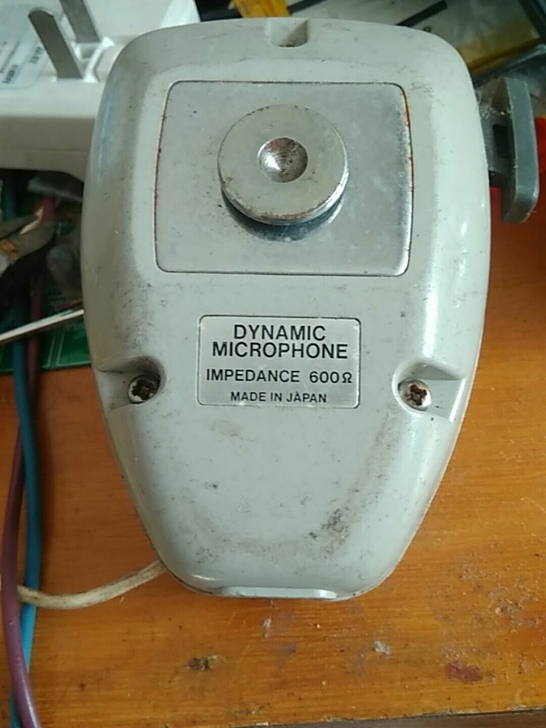

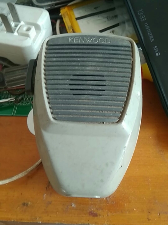

淘到一个KENWOOD的动圈大白咪,没有咪线,是个网线头一样的接口,空发奇想,能不能做一根咪线,一端是网线水晶头接手咪,一端是航空接口接在我的TK-80上面?请前辈老师们指点一二。
