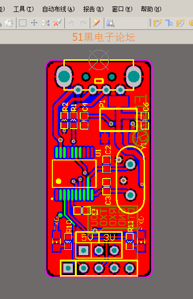

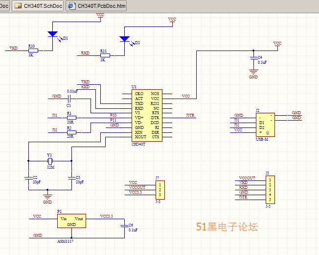

Altium Designer画的CH340 USB转TTL线刷小板原理图和PCB图如下:(51hei附件中可下载工程文件)

CH340G 的V3 脚, 是 其内部 LDO,  5V转3.3V的,  也就是这个V3 脚, 是可以输出 3V3 100mA.
那么 就不需要ASM117-3.3这个芯片啊,
5v的单片机 用  USB的5V
3V3的单片机 用  CH340G的 V3脚输出的 3.3V就可以啊,
何必 多此一举 , 加一个 ASM1117-3.3呢 ????
