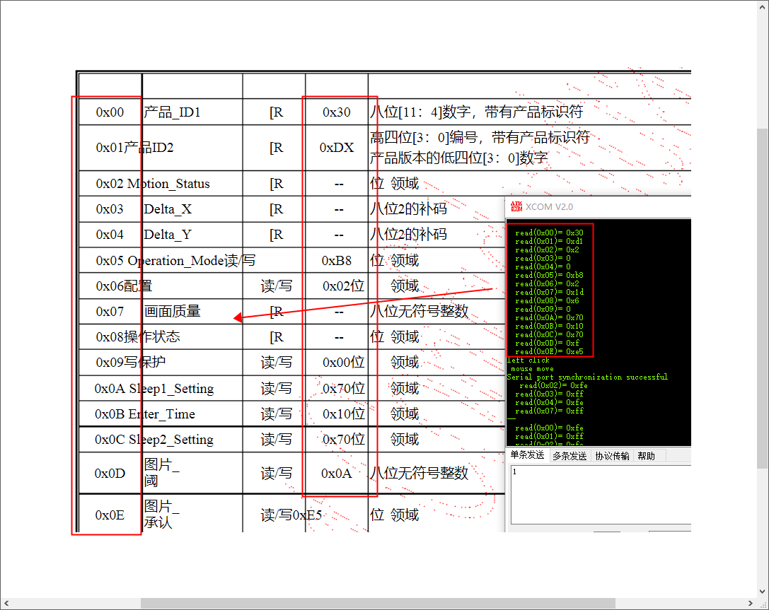

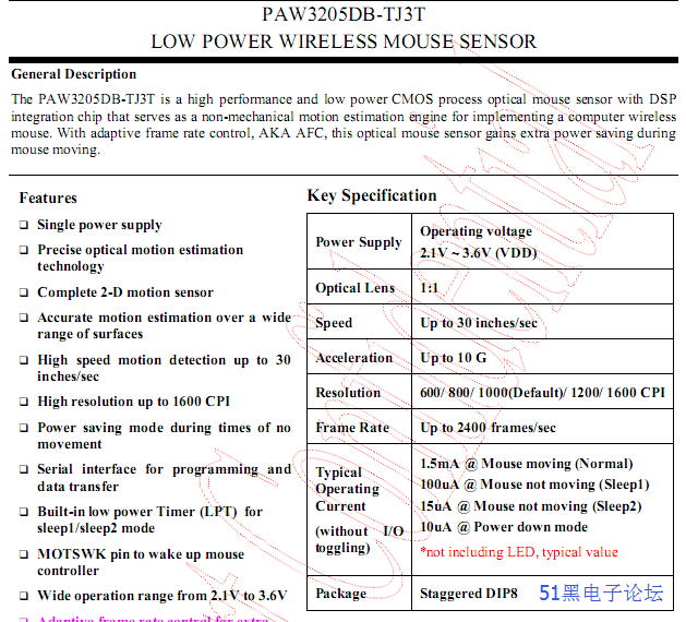

本人初学,单片机型号为stc89c52rc,鼠标传感器是原相的PAW3025,这个代码该如何写,自己一直没读出来,请大神帮忙,万分感谢!!附件为传感器芯片手册

数据手册不是写得很具体了,1写数据,0读数据+7位地址+8位data。在时钟下降沿时变换数据。
大佬有源码吗,想参考一下,谢谢!
ID:218449 发表于 2020-12-8 13:32
数据手册不是写得很具体了,1写数据,0读D:\project\小米无线蓝牙鼠标\文档\测试数据\捕获.png数据+7位地址+8位data。在时钟下降沿时变换数据。
  1. uint8_t  vMouse_Read_Byte(uint8_t ucAdd)
  2. {
  3.         uint8_t t = 0;
  4.         uint8_t ucSDA = 0;
  5.         uint8_t i,ucReceive = 0;
  6.
  7.         nrf_gpio_cfg_output(PAW_SCLK);
  8.         nrf_gpio_cfg_output(PAW_SWDO);
  9.         nrf_gpio_pin_clear(PAW_SCLK);
  10.         nrf_delay_us(5);
  11.         for (t = 0;t < 8;t++)
  12.         {
  13.                 ucSDA = (ucAdd & 0x80) >> 7;
  14.                 if (ucSDA)
  15.                         nrf_gpio_pin_set(PAW_SWDO);
  16.                 else
  17.                         nrf_gpio_pin_clear(PAW_SWDO);
  18.                 ucAdd<<=1;
  19.                 nrf_delay_us(5);
  20.                 nrf_gpio_pin_set(PAW_SCLK);
  21.                 nrf_delay_us(5);
  22.                 nrf_gpio_pin_clear(PAW_SCLK);
  23.                 nrf_delay_us(5);
  24.         }
  25.
  26.         nrf_gpio_cfg_input(PAW_SWDO,NRF_GPIO_PIN_PULLUP);
  27.         for(i = 0;i < 8;i++ )
  28.         {
  29.                 nrf_gpio_pin_clear(PAW_SCLK);
  30.                 nrf_delay_us(5);
  31.                 nrf_gpio_pin_set(PAW_SCLK);
  32.                 ucReceive <<= 1;
  33.                 if (nrf_gpio_pin_read(PAW_SWDO))ucReceive++;
  34.                 nrf_delay_us(5);
  35.         }
  36.         return ucReceive;
  37. }
