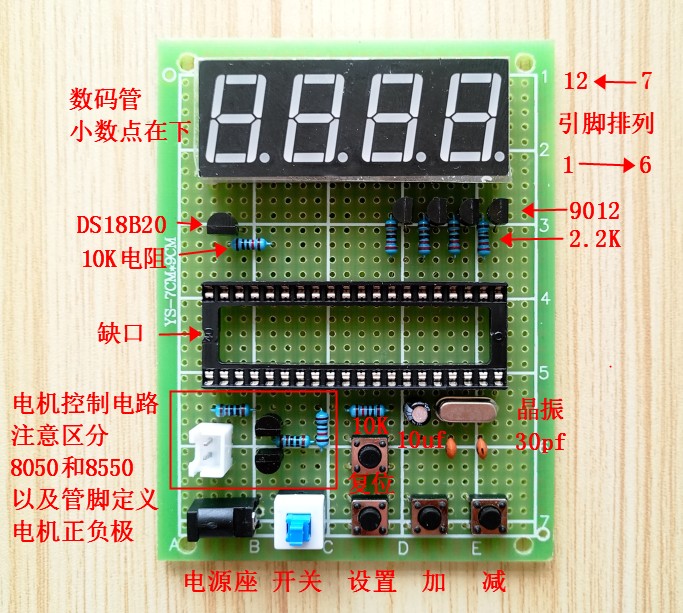

基于51单片机的智能温控风扇,用数码管显示,后来想用1602液晶显示,求改程序

你这个设计没用到锁存器或者译码器吗?
