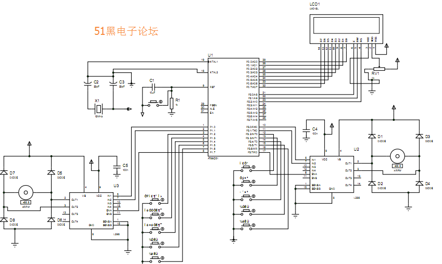

自己弄得这个电路图有毛病不? 求帮助

ID:39078 发表于 2018-6-3 21:09
按键没加上拉电阻
ID:91114 发表于 2018-6-3 13:06
1. P0口最好外接上拉电阻。2. 时钟电路你在仔细看看
