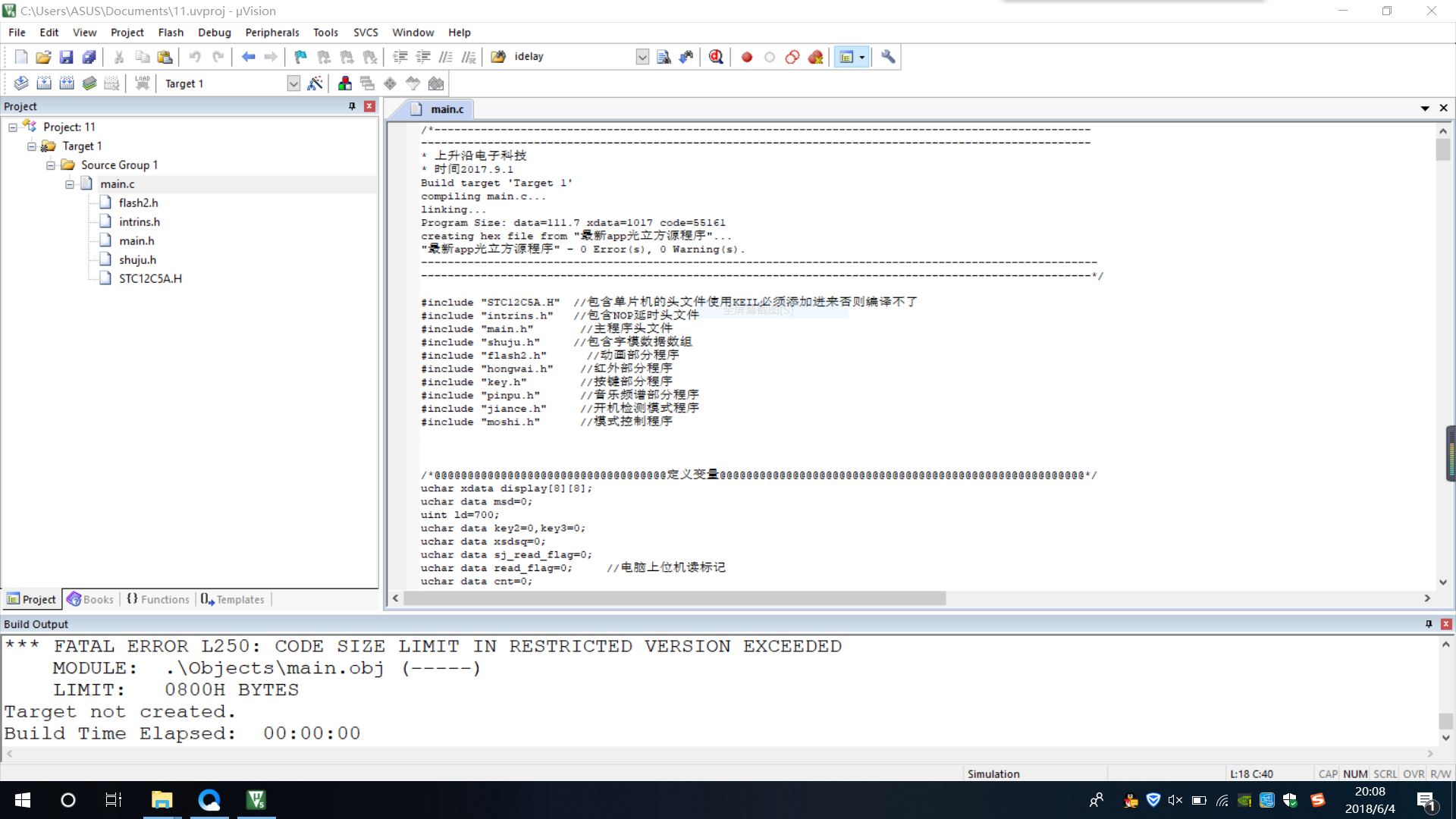

为啥这个有头文件的光立方程序总是在编译的时候出现“target no created”
查看数: 1495 | 评论数: 1 | 收藏 0
发布时间: 2018-6-4 20:12
ID:123289 发表于 2018-6-5 12:58
KELL未注册,只能运行2K的程序。
先注册一下。
