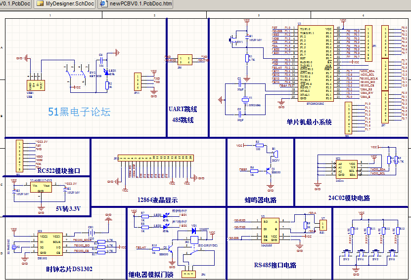

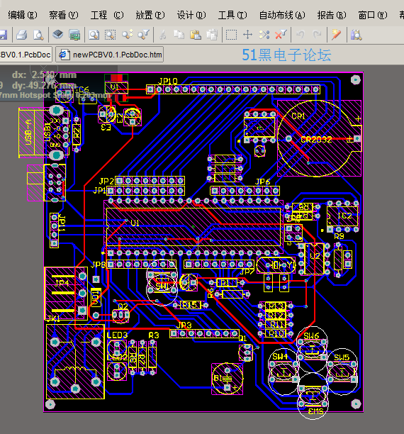

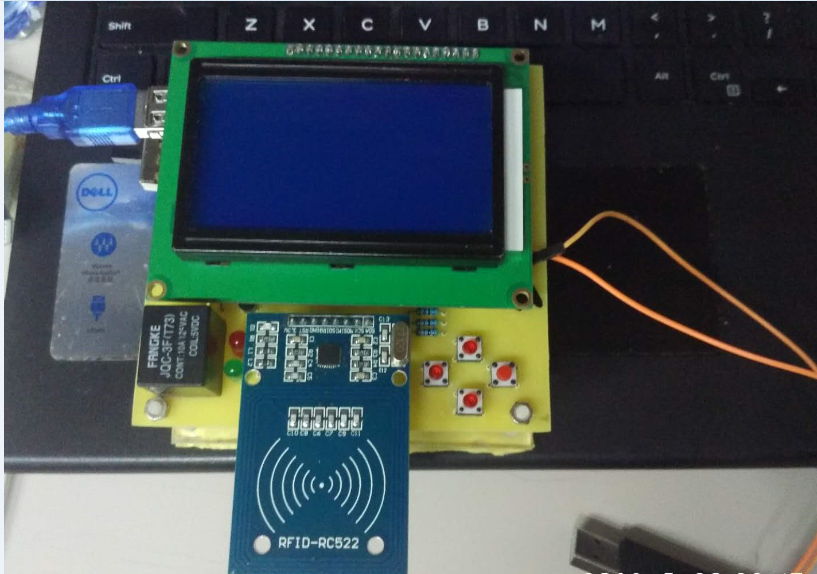

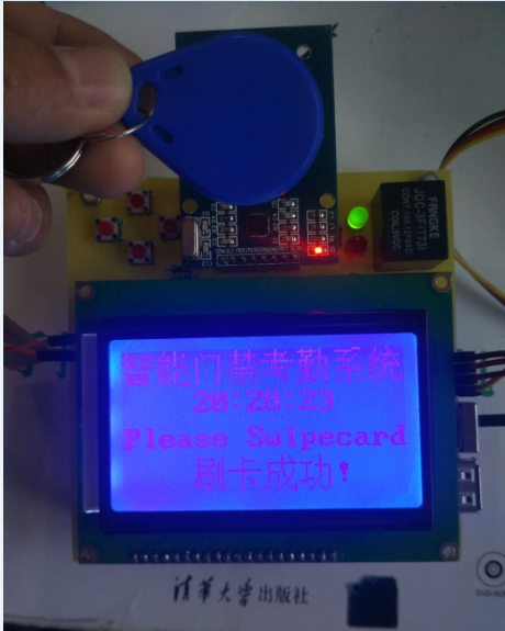

      最近做了个基于51单片机的模拟门禁的DIY小作品。工作原理大致是:当IC卡放在读卡器可以识别的范围内时,读卡器读取信息传给单片机进行处理,如果识别为有效卡则继电器闭合(模拟门锁打开 ...

PCB图有好多不对。

楼主,独立按键没反应呢,怎么回事呀?独立按键一定要加上拉电阻吗?
