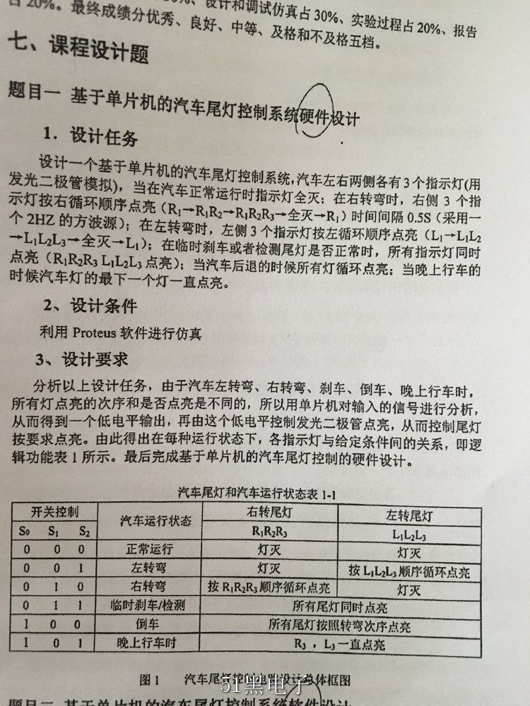

汽车尾灯控制系统硬件设计,怎么把开关状态和汽车运行状态联系起来
查看数: 2360 | 评论数: 3 | 收藏 0
发布时间: 2018-6-5 15:42
请问大家要怎么把开关状态和汽车运行状态联系起来。
ID:47286 发表于 2018-6-8 13:56
这需要采集转向开关 刹车灯开关 倒档开关几个信号才能知道当时的状态 剩下的就简单了 按要求写呗
ID:271293 发表于 2018-6-8 13:48
我不知道你能不能看到我发的  你这要求很轻松的就可以用PLC做出来了
ID:271293 发表于 2018-6-5 22:17
我会用plc写 ,单片机不是很熟练我也在学习
