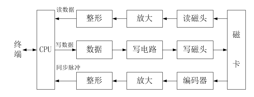

基于51单片机的磁卡机刷卡设计方面的问题
查看数: 3044 | 评论数: 3 | 收藏 0
发布时间: 2018-6-7 16:03
资料:如图所示为磁卡机某一道读写结构框图读卡时磁卡上的磁条记录信息经过读磁头感应出微弱电信号,镜放大、整形成脉冲串,送至CPU,经判别CPU将脉冲串解码成数据送至终端。写卡时,终端将数据发至CPU,CPU提示用户 ...
ID:623158 发表于 2019-10-13 09:22
刷卡的时候,卡是不能拿走的,不是一直放在上面吗?所以机器刷几次卡都行,只要感应不到卡了,系统应该重启才行。对于二维码支付,不需要写卡,数据都在终端处理,所以只要扫一下就行了。
ID:345879 发表于 2018-6-12 15:27
dorent 发表于 2018-6-8 16:42
银行处理完信息之后,给出消费成功与否的信息,若成功,传回给单片机,单片机提示刷卡,刷卡时,做写入操作 ...
那是需要刷两次卡吗
ID:347686 发表于 2018-6-8 16:42
银行处理完信息之后,给出消费成功与否的信息,若成功,传回给单片机,单片机提示刷卡,刷卡时,做写入操作,成功了,才算银行处理成功!
