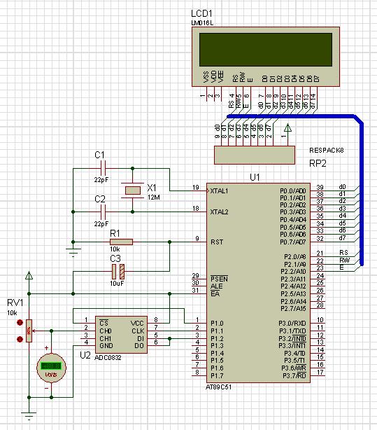

##ADC0832模数转换与显示##1602液晶显示的ADC0832模数转换的电路原理图如下:

仿真LM016L怎么全是uuuuuu
