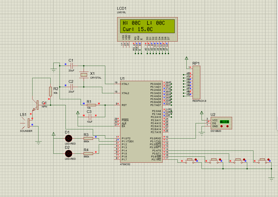

单片机测温报警系统LED灯不亮,温度的上下限每次退出后就会归零,保存不了

这是单片机程序#include <reg51.h> #include "intrins.h" sbit BUZZER = P1^0;                  //蜂鸣器接口3.7脚 sbit LED1= P1^1;& ...

liyongan_1985 发表于 2018-6-9 14:51
你的原图的指示灯限流电阻可以改为1000的。其次程序中看不出在哪里存储温度设定值了!只看到上电初始化就读 ...
可以帮我加一个可以存储温度设定的程序吗?谢谢!
ID:295874 发表于 2018-6-9 14:51
你的原图的指示灯限流电阻可以改为1000的。其次程序中看不出在哪里存储温度设定值了!只看到上电初始化就读取。
ID:347552 发表于 2018-6-8 23:48
zsyzdx 发表于 2018-6-8 21:19
LED灯的电阻设置有问题!!
具体是怎么设置的呢

ID:320306 发表于 2018-6-8 21:19
LED灯的电阻设置有问题!!
ID:347552 发表于 2018-6-8 17:58
可以不用这个程序,但是要实现测量温度,温度上下限设置,超过温度上下限就会报警,LED灯会亮,蜂鸣器报警就可以了,希望有大神可以解答。
ID:123289 发表于 2018-6-8 16:15
你必须将上下限放在非易失性的存储器,每次初始化时取之,修改后存之,这样就不会归0了。
