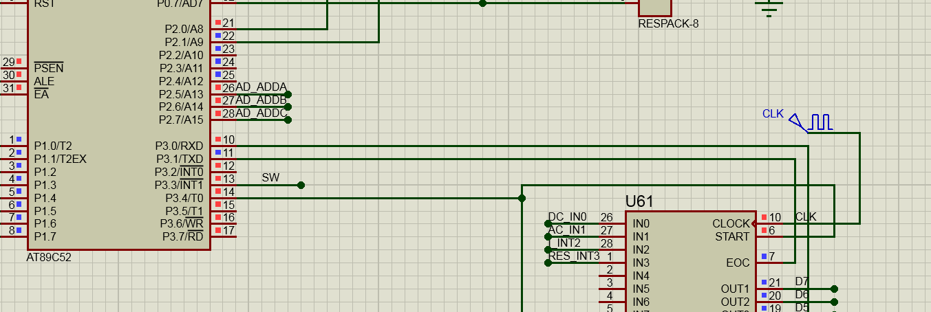

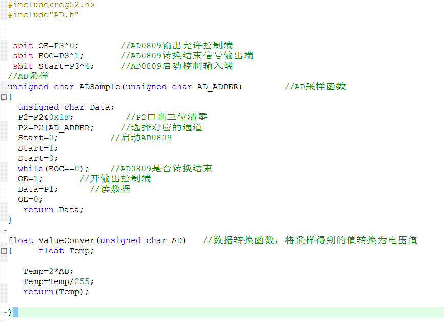

在程序和连接上怎么将AD上的时钟信号用52单片机给?

程序上该怎么改,在AD0809的程序上加以修改吗
