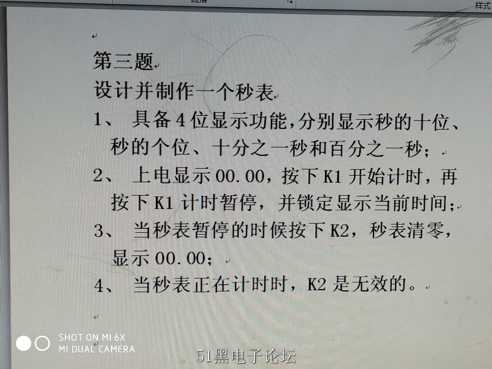

求学霸帮忙修改 (程序有问题)
查看数: 2901 | 评论数: 8 | 收藏 0
发布时间: 2018-6-14 18:13
#include<reg51.h>#define uchar unsigned charuchar duanma [10]={0xc0,0xf9,0xa4,0xb0,0x99,                  0x92,0x82,0xf8,0x80,0x90};ucha ...

那怎样改 开始时是暂停  并且初始值是00:00
ID:164602 发表于 2018-6-15 09:33
你的程序,很有问题!
第一:开始显示不可能为零,因为你一开始就计时了。
第二:由于有定时器中断,所以,你的按键几乎是没有用的——按键没反应。
给你一个我的例子:
按键是用外部中断,k1为外部中断0,按第一次,开始计时,按第二次,显示最终计时,按第三次,清零。k2是外部中断1,按奇次,如1、3、5、7等,显示当前的计时,但计时继续,按偶数次,如2、4、6、8等,显示继续计时。
与你的作业要求有点不同,但秒表功能非常完整。你可能根据自己的要求修改。
看别人的程序,也是学习过程。
我的程序适用电路如图所示。

有问题
显示结果  初始值不是00:00
