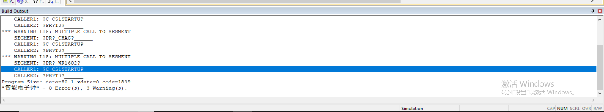

提问单片机电子时钟编译错误的问题
查看数: 2368 | 评论数: 3 | 收藏 0
发布时间: 2018-6-17 18:44
求各位大神给点答案
ID:123429 发表于 2018-6-20 17:59
可能是 编译器发现有一个函数可能会被主函数和一个中断服务程序(或者调用中断服务程序的函数)同时调用,或者同时被多个中断服务程序调用,发生重入了
ID:355047 发表于 2018-6-20 12:20
你是TARGETED NOT CREATED 把,把工程关了,重新打开,再把程序烧进去
ID:329253 发表于 2018-6-17 20:41
这也不是错误呀
