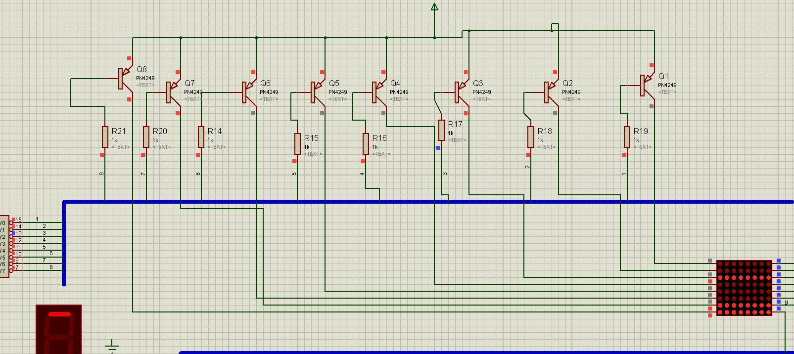

大家看左边这俩三极管究竟是 发生了什么。新手不懂请教各路明白人指教
ID:354572 发表于 2018-6-19 19:11
软件模拟的过程,你要先搞清楚各个IO口输出是什么电位,这个电路明显是IO输出高电平LED灯不亮,低电平时LED灯亮。

估计是击穿漏电了,换掉即可。若找不到原型号,可找其它PNP型管子代替,很多的,如8550、9015等都可替代,很便宜的。
ID:234075 发表于 2018-6-19 09:21
把整个电路图都贴出来看看啊?这块电路看着没有什么问题啊?运行状态和你的其他电路、加载的程序都有关系,表面看这块电路没有什么问题啊?

figo88130 发表于 2018-6-18 10:34
我觉得就是三极管的问题,三个脚都红没道理啊。而且不是一直亮,集电极亮三秒自动灭了
你有实物三极管吗?你那是软件模拟的!

985400330 发表于 2018-6-18 08:03
你把io口接10k的上拉电阻试一下

ID:7485 发表于 2018-6-18 10:15
应该是电脑软件出问题了。

ID:7485 发表于 2018-6-18 10:14
风158 发表于 2018-6-18 08:05
估计是击穿漏电了,换掉即可。若找不到原型号,可找其它PNP型管子代替,很多的,如8550、9015等都可替代, ...
软件模拟(不是实物)不会存在这个问题。
ID:284488 发表于 2018-6-18 09:07
三极管的E极应接正电源端
ID:284488 发表于 2018-6-18 09:04
圗左边的IC第7脚到15脚输出控制8个晶体的导通让点阵LED亮或灭,脚位输出为0时LED动作,大概就是这样。

ID:275479 发表于 2018-6-18 08:03
你把io口接10k的上拉电阻试一下
