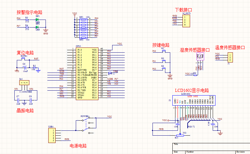

孵化环境温湿度监控系统设计
查看数: 2509 | 评论数: 1 | 收藏 0
发布时间: 2018-6-21 21:16
源代码如下 #include<reg52.h> #include "intrins.h" typedef unsigned char uint8; typedef unsigned int uint16; sbit rs=P2^6;         // 数据命令选择 sbit rw=P2 ...
ID:610503 发表于 2019-9-17 08:19
求原理图中元器件名称 ,超级小白的新人求指导
