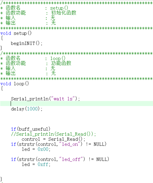

51单片机字符串发送与接收源码
查看数: 2543 | 评论数: 4 | 收藏 0
发布时间: 2018-6-26 15:45
习惯了ArduinoIDE的开发环境,做了一些调整。 完整源码见附件
