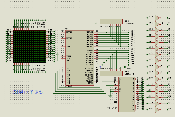

单片机控制16*16点阵显示屏显示字符,附仿真和源程序可运行。循环显示想要显示的字符。自己编写,可运行。点阵可以在网上搜在线转换的转换成自己想要的字符放在源文件数组中,便可显示。逐行,倒向,共阳极。 仿 ...

你好,我想问一下那个16*16的点阵是怎么连接的?
