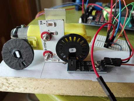

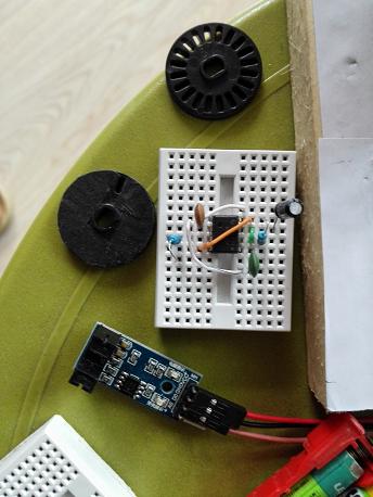

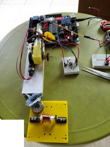

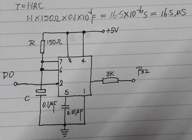

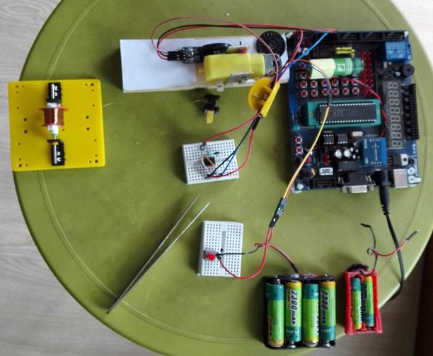

红外对射模块做小变压器绕线计数器时,重复中断的解决方法
查看数: 6460 | 评论数: 5 | 收藏 1
发布时间: 2018-6-28 21:54
    前几天看到论坛里的旧帖《自己动手制作 “POV LED” 旋转LED显示屏》,文中楼主提到......外部中断函数产生了两次以上......     估计就是霍尔传感器接到外部中断IO上。实际磁钢每次经过霍 ...
