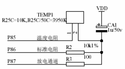

以下介绍的这个方法是用没有 ADC 功能的芯片来检测模拟量,采集温度: 1. 温度检测电路图 : 2. 温度检测步骤 : 第一步:放电 P85 和 P86 设置为高阻态, P87 输出“1”,电容放电 第二步:测标准 ...
