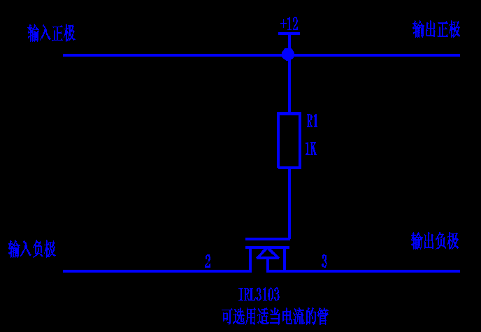

NMOS管型防反接保护电路
查看数: 3305 | 评论数: 1 | 收藏 1
发布时间: 2018-7-9 15:57
ID:310363 发表于 2018-7-30 16:09
这个输出正极那边好像不太对吧,这个怎么防反接呢?
