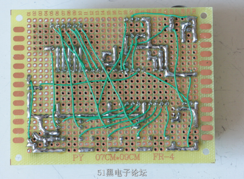

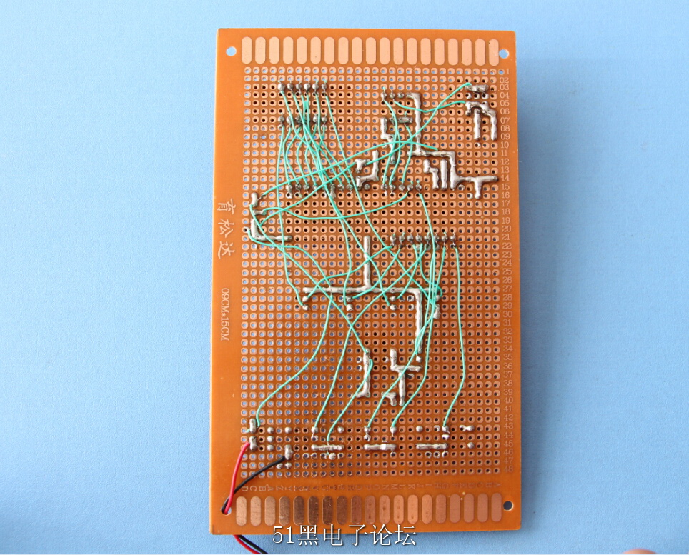

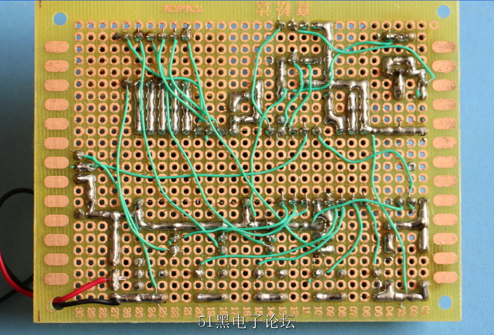

制作出来的基于51单片机主控的火灾烟雾报警系统实物图如下:

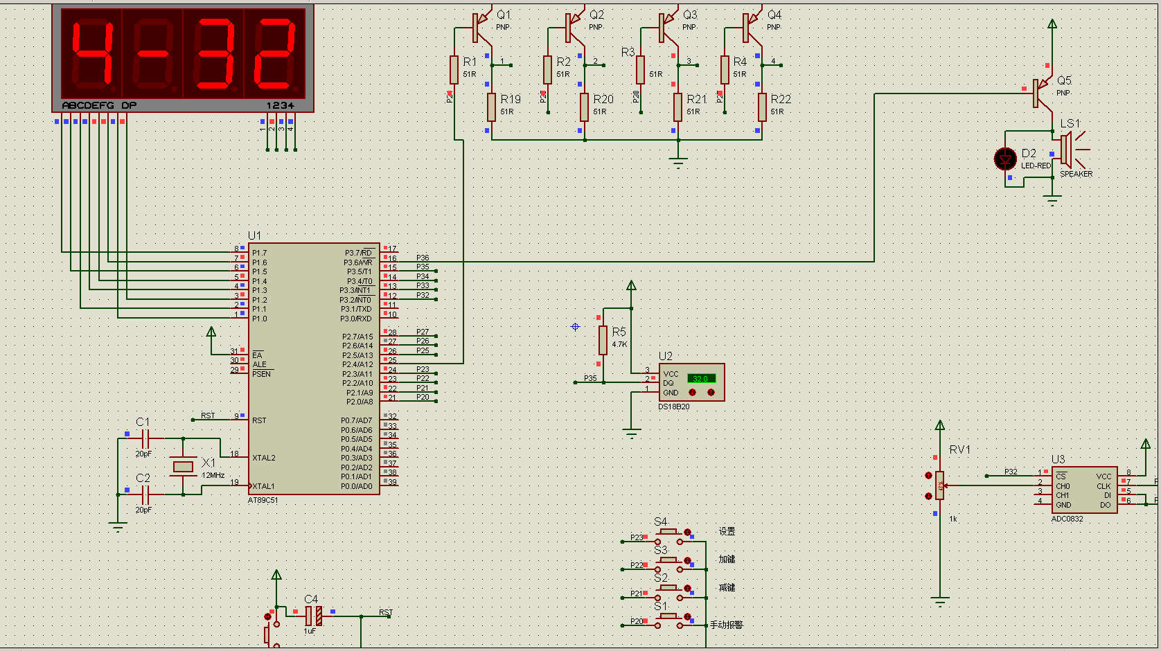

请问有PCB原文件吗?为什么我没法从原理图生成PCB图,有的话能分享一下吗,谢谢!
