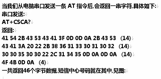

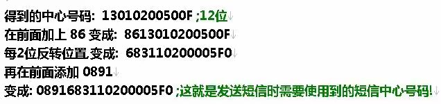

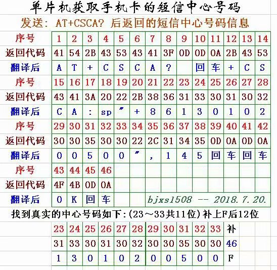

单片机如何自动获取短信中心号码?
查看数: 4423 | 评论数: 0 | 收藏 1
发布时间: 2018-7-21 01:50
      当利用短消息方式进行远程监控时,可节省大量人力物力……,而且有时候还比使用网络方便可靠! 因此仍然被许多应用场合使用.      这里一个很小但又很关键的问题:就是 ...
