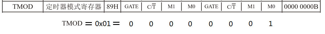

新手提问:为什么TMOD=0x01;是设置定时器0的工作方式为1(M1M0为01)?而不是定时器1呢?又是怎么知道M1M0为01而不是GATE C/T为01呢? TMOD我知道是什么意思,0x01我也知道是什么意思。放在一起就不知道什么意思 ...

因为TMOD = 0x01= 0000 0001
ID:139866 发表于 2021-4-7 16:39
TMOD = 0000 0001;
ID:901484 发表于 2021-4-6 18:03
D7     D6  D5 D4  D3    D2  D1  D0 GATE C/T M1 M0 GATE C/T M1 M0   D7到D0是从最高位到最低位   0x01的二进制是 0000 0001  意思是最低位M0 = 1  其他七位都是0   如果想用定时器1  就要写成 TMOD = 0x10;
ID:213173 发表于 2021-4-6 17:23
又翻了一下前面的资料,有点明白了,谢谢你的解答
