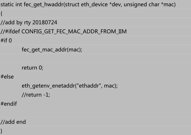

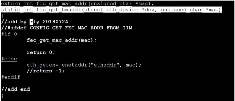

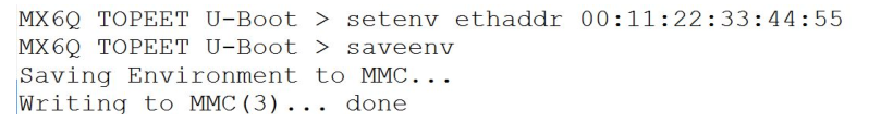

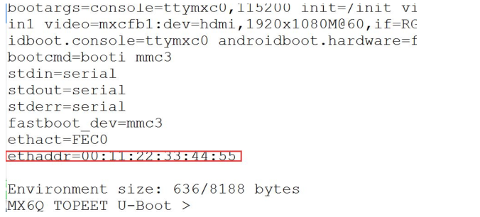

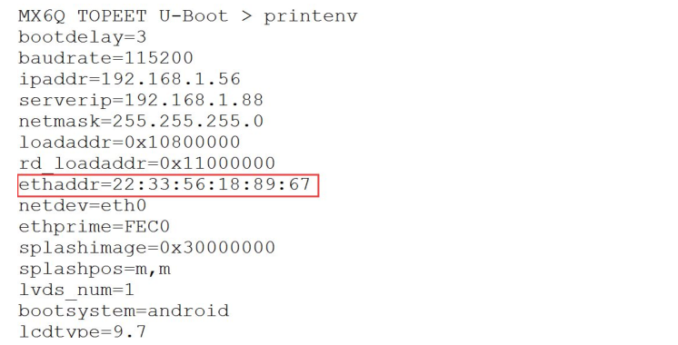

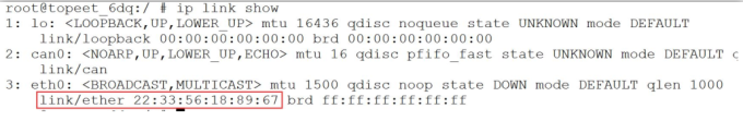

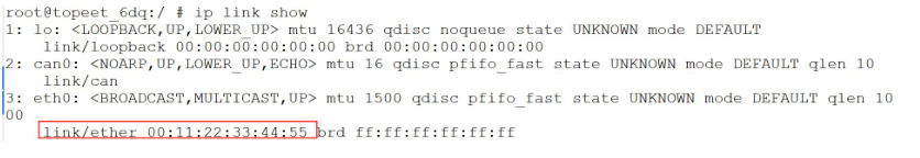

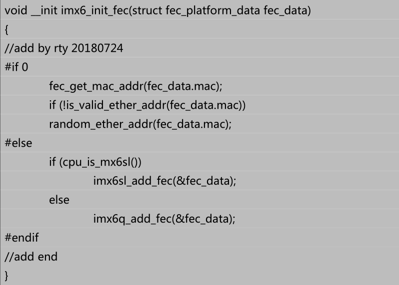

本文档介绍如何简易修改迅为- iMX6 开发板 Android4.4 系统的 MAC 地址,在网络通信中, 会用到 MAC 地址,开发板源码中默认的 MAC 地址全部一样,这样会引起冲突,导致网络通 信故障。iMX6 的 uboot 和 kernel 源码 ...
