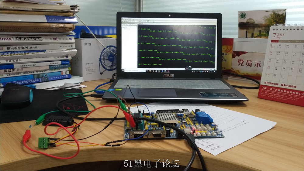

单片机 :AT89S52 或 STC89C52RC 典型传感器:AM2301 功能  :串口发送温湿度数据  波特率 9600 晶振  :12M (用户系统时钟如不是12M 请更改相关宏定义及注释的延时时间) 编译环 ...
