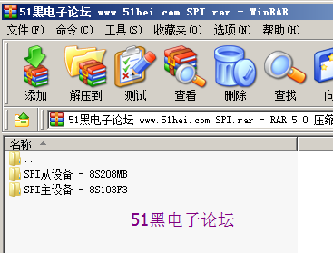

stm8 SPI双机通信主设备与从设备源码
查看数: 4783 | 评论数: 1 | 收藏 4
发布时间: 2018-7-30 21:38

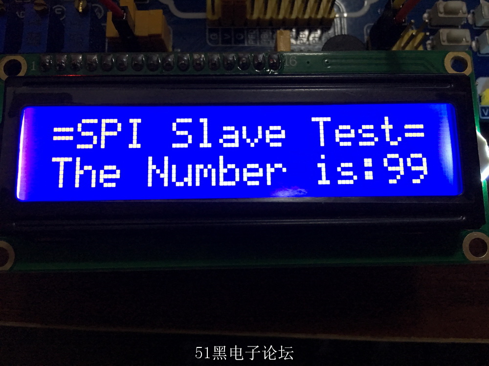

主机使用8S103F3 带两个按键用于加1和减1操作(范围0-99) 丛机使用8S208MB 带1602液晶用于显示当前数值 注意两个机子要共地处理 图片显示的是实际效果
