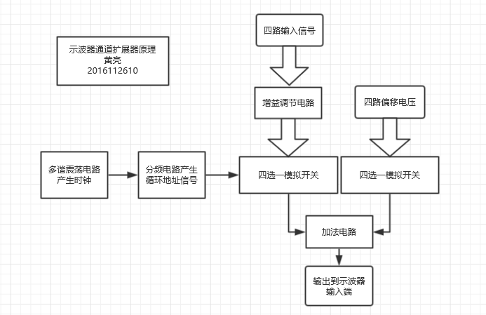

本设计对普通示波器进行通道的扩展,以达到在一路示波器通道上同时测多路信号的目的。设计电路通过NE555多谐震荡电路产生时钟信号、利用74LS161分频产生地址信号,控制多路模拟开关74HC4052选通四路输入及四路直流 ...

理论上是可行的,实际运行效果如何?
