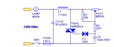

LCI应该是作为滤波使用,单独考虑C1的话,电容通交流,电路中不是相当于短路吗?电源  保险丝 灯泡 电容C1不就形成回路了吗?既然已经通路了,那么后面可控硅等一系列元器件还怎么产生作用呢???

看了一电路做一下电路分析
1、X2是为了过安规用加的,主要是过EMI用也就是电磁辐射,还有一个用途就是功率因素调节用,减小无用功率。
2、电容在电路中是通交隔直没有错,在这里也不至于到短路的地步,对整个电路而言可以看成一个等效电阻,理论上来说是不消耗能量的,想知道具体阻值前面几楼有给出公式,计算一下就可以。
3、电路R1、R2、C2和可调电阻组成RC移动网路,调节可调电阻就可以改变RC移相角度实现亮度调节,
4、电路可以等效看成一个开关控制灯泡,但是开关的开关时间可以调节。
5、特别说明一下这里为什么加一个电感,电感的作用等效串联了一个可调电阻,减少可控硅发热量。
6、电路中用的是双向可控硅,要加双二管,正半周和负半都要导通。

C1上面确实有电流,但是楼主为什么不亲自算一算电流有多大,对整体的影响有多少呢?

c1有容抗,不叫短路!!不要在交流电路中看见电容就按交流短路分析。c1和L1组成滤波器,滤出可控硅参生的高次谐波。

如果楼主只是用来开关灯泡这类纯电阻负载,C1可以去掉不用.
C1是吸收电容,一般用在可控硅开关感性负载的场合,电路关断的瞬间,感性负载电流突变,会产生很大的瞬间反向电压,可控硅抗过压能力一般很差,所以并一个电容起保护作用,容量按感性负载电流而定,在交流电压220V情况下,一般取10NF--100NF耐压630V或以上的CBB电容(外表咖啡色的那种)或者X安规电容(就是外壳黄色的那种),可以跟电容串接个组值比较小的电阻(一般小于100Ω)再与可控硅A1 A2间并上.

先说你认为的短路,对于交流测电网端50Hz交流电而言,电容 C 1阻值为Rc=1/(WC),其中WC=2*3.14*50*C,因为C为47nf,计算出来的Rc非常大,所以不会是你认为的短路。
其次C的作用:此处电容可以叫做安规电容,主要就是滤除干扰的作用,包括滤除电网尖峰干扰对可控硅的影响,其次可控硅开通与关断时会产生尖峰干扰,尤其会产生可控硅控制脉冲频率附近的脉冲影响,该电容可以有效吸收该部分干扰,防止可控硅并网点的电能质量。

此处电压有效值j接近220v,频率50hz,所以接在此处的47n电容通过的电流大概就是3ma左右,这样小的电流是不足以点亮灯泡的,但是却可以将可控硅导通截止产生的高次谐波旁路出去。
