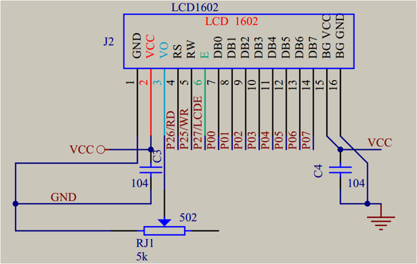

成功点亮LCD1602液晶
查看数: 4071 | 评论数: 1 | 收藏 0
发布时间: 2018-8-18 18:06
电路原理图如下: 通过一个下午的努力,成功点亮LCD1602液晶 单片机源程序: #include "lcd.h" /******************************************************************************* * 函 数 名  ...
