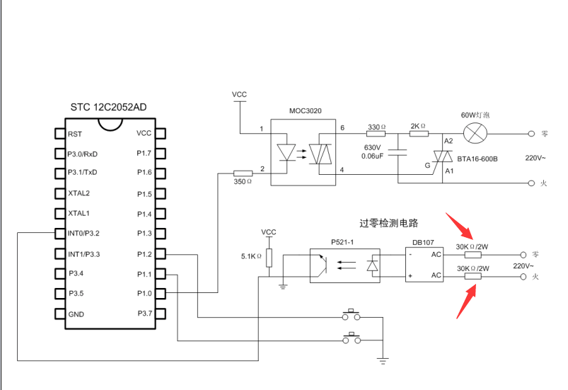

单片机可控硅调压电路光耦后面的2个30k电阻的作用是什么?

都来分析电路图......请问这两30k是什么作用???

怎请问么算降压之后进入整流桥堆的电压呢???
进入整流桥就是整流桥的压降大概1.4V加上光耦的压降大概1.1V,当然是说的峰值。
ID:1034262 发表于 2024-3-9 22:39
输入限流电阻,用于过0检测的。使用PC814就不需要那个整流桥。
ID:28752 发表于 2024-3-9 20:56
你把它们当成发光二极管的限流电阻就明白了...
ID:883242 发表于 2024-3-9 19:43
没有这两个电阻光耦的发光管直接接220V那一定会烧了。
只要知道光耦发光二级管导通的电压和电流就可以计算出30k电阻两端的电压降~~~

ahshmj 发表于 2018-8-20 18:15
降压用的。DB107是一个桥式整流模块。

限流电阻,用来保护光耦LED端不被烧坏
