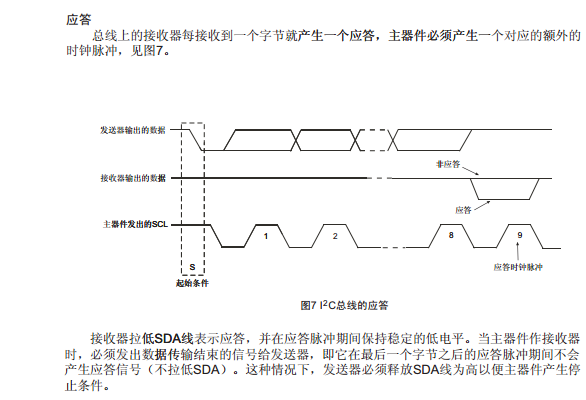

在I2C中SDA的波形图里有两条交错的波形图看得不是很懂,还有就是与CLK的波形图要怎么对应上面的SDA波形图

数据总线在时序图上是用菱形框表示的。
ID:388505 发表于 2018-8-21 14:04
数据是用菱形框表示的
ID:388408 发表于 2018-8-21 11:17
起始位:SCL为高电平期间    SDA出现下降沿
终止位:SCL为高电平期间 SDA出现上升沿
数据传输 :SDA的数据在SCL高电平期间被写入从机。所以SDA的数据变化要发生在SCL低电平期间。
IIC时钟频率:不高于400K
应答:当IIC主机(不一定是发送端还是接受端)将8位数据或命令传出后,会将SDA信号设置为输入,等待从机应答(等待SDA由高电平拉为低电平)
   若从机正确应答,表明数据或者命令传输成功,否则传输失败,注意,应答信号是数据接收方发送给数据发送方的。

SDA两条交错的波形图表示SDA线电平,这个电平是0或者1,交叉点是SDA电平跳变点。
