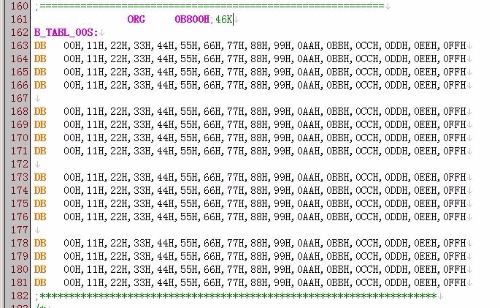

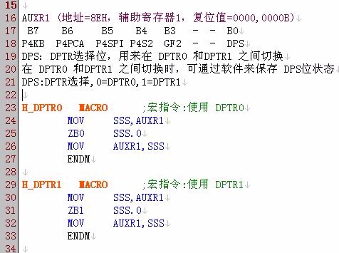

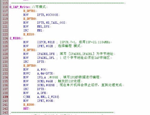

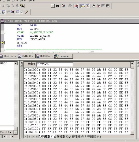

现在,许多单片机都有2个以上的数据指针,利用这个特点,可以一次过把数据从A处转到B处,非常方便。 切换双DPTR,只需更改一个名为DPS的位,其间切换频繁,故先定义二条宏指令,H_DPTR0 和 H_DPTR1,使用时,只需用 ...
