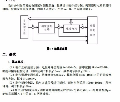

请大神看下这个3,4问要怎么分析
ID:234890 发表于 2018-8-31 15:23
这个可以用数字电位器,做RC延时,控制电位器大小,来实现延时的长短,分辨路即是电位器的位数
ID:117677 发表于 2018-8-30 19:50
FPGA延时啊
你是吉林升电赛的吧
ID:80221 发表于 2018-8-29 17:33
用移位寄存器
