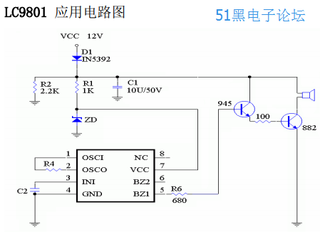

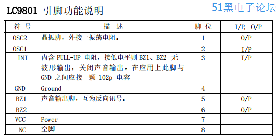

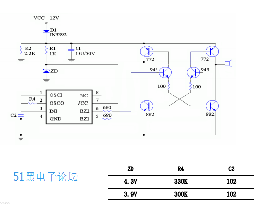

具有简单易用,外围元件少的特点,已经测试成功用于公司的产品了 LC9801 简介 LC9801 是采用 CMOS 制程的单音警报音的电路。 LC9801 特点 低工作电压 2~5V; CMOS 工艺; 内置 RC 振荡电路; 低静态电流。 ...
