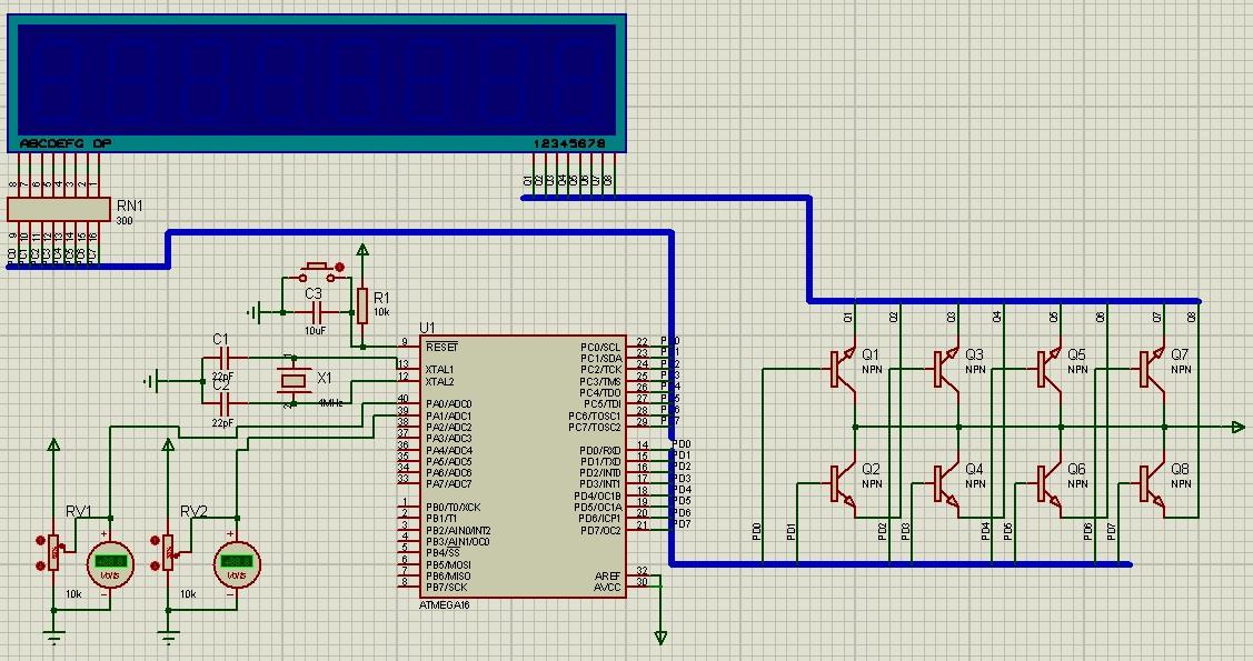

萌新求教,用ATmega16搭建的两路AD转换实验电路
查看数: 2556 | 评论数: 3 | 收藏 0
发布时间: 2018-9-13 09:10
/* * ADconvert.c * * Created: 2018-09-11 14:21:14 *  Author: Administrator AD转换电压值可以进行数码管显示 */ #define F_CPU 4000000UL #include <avr/io.h> #include <uti ...
ID:397306 发表于 2018-9-13 11:28
但是现在改完了之后数据还是有误差 而且挺大  还在找原因
ID:397306 发表于 2018-9-13 11:27
还有就是数值计算的问题,,上面的是用adc*5/1024 肯定是错的
问题找到了,应该在AD转换函数当中设定ADCSRA的数值,否则主函数只执行一次,ADCSRA就变成了0xF6,也就是他只让ADC采样了一次,所以不能时时刷新
