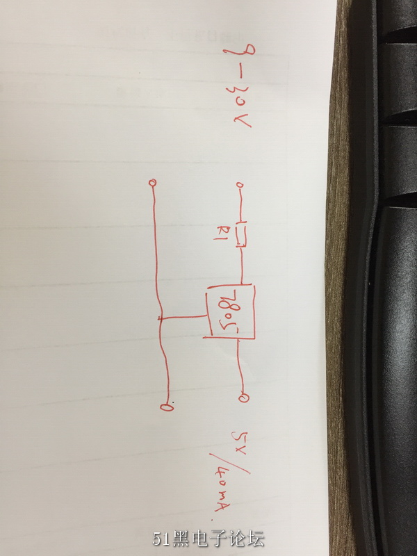

详解7805的应用,限流电阻大小计算和散热问题
查看数: 17671 | 评论数: 2 | 收藏 0
发布时间: 2018-9-18 16:02
如何计算7805前面的限流电阻大小和封装: 输入要求9-30V,输出要求5V/40mA. 7805的压降要2V,也就是说输入最小要2+5V=7V。(管压降+输出电压=最小输入电压) 9-7=2V;30-7=23V;2~23V是限流电阻承受的,但 ...
ID:96313 发表于 2018-9-25 10:42
cuihaodianzi 发表于 2018-9-20 16:07
电压太高了,个人感觉不要用 7805,会烫手,也可能一会就挂了。建议换 2596 试试,有定值 5V 的
不错,压差太大确实建议用DC-DC,这样发热小,最好加电解电容或胆电容滤波,还有MP2451也可以。
