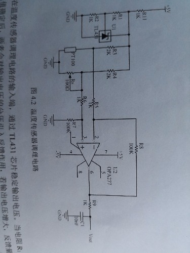

放大器OPA277可以用哪个放大器代替?

哦,看错了型号,OPA277是单运放,OPA4277才是四运放.
这个电路好像是个差分放大器,应该没有高频和负载电流要求,完全可以用价格便宜的LM358,TL082等通用运放来实现.
ID:388197 发表于 2018-9-24 17:24
要看你原来的OPA227用在什么地方,起什么样的作用,与之管脚兼容的常用型号有TL084和LM324.
