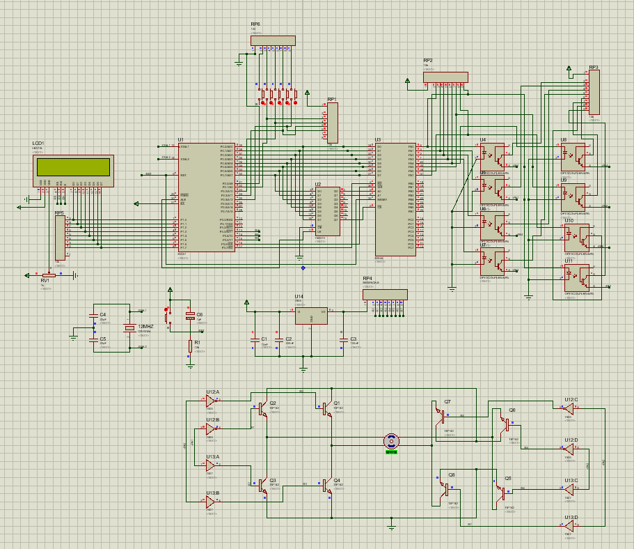

发布时间: 2018-9-27 18:22
遇到两个问题    1.扩展口的PA口无法使用,我设定的程序是当P2.0口为低电平时将PA口循环输出信号经过光耦和驱动电路使得电机转动,但是无法实现。已经定义了这些不知道缺少了什么; #include<reg51.h ...

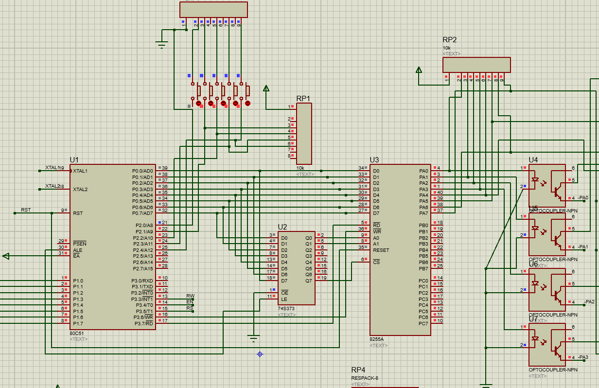

ID:402376 发表于 2018-9-28 15:46
sxhwdz 发表于 2018-9-28 07:22
地址锁存器74S373的输入端顺序接反了,CPU的 P0.0~P0.7 依次连接了 373的 D7~D0,所以8255的地址全错了。把 ...
谢谢       这个问题解决了
ID:387733 发表于 2018-9-28 07:22
地址锁存器74S373的输入端顺序接反了,CPU的 P0.0~P0.7 依次连接了 373的 D7~D0,所以8255的地址全错了。把连线换过来,或者把地址定义改一下:
#define PA XBYTE[0x0000]
#define PB XBYTE[0x0080]
#define PC XBYTE[0x0040]
#define COM XBYTE[0x000C]
这样也是可以的
