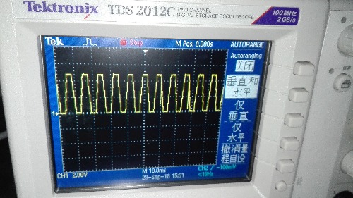

电动车控制器输出的是矩形波吗?
查看数: 9614 | 评论数: 16 | 收藏 1
发布时间: 2018-9-29 17:57
今天测试了一台车用电机1kw的,采用控制器控制,控制器输入电压为DC48v,输出UWW用万用表交流电压档可测出36V(AC)电压,直流档测试无电压,是问为什么测得是交流电压那?那么它的波形是锯齿波还是接近正旋的矩形波? ...
ID:404460 发表于 2018-9-30 17:14
如果是PWM控制的 那就是矩形波
ID:404122 发表于 2018-9-30 16:58
这一生只为你 发表于 2018-9-30 11:17
电动车控制器产生的就是可调脉宽的方波,你第一次测出来的波形肯定不对,应该是你没有断开电机的接线,有杂 ...
是的在电机连接的情况下测试的。我的测试接线方式对吗?
ID:281113 发表于 2018-9-30 12:20
电感的存在,波形不是矩形的!
ID:96682 发表于 2018-9-30 11:58
波形与测试点有很大的关系
ID:403593 发表于 2018-9-30 11:17
电动车控制器产生的就是可调脉宽的方波,你第一次测出来的波形肯定不对,应该是你没有断开电机的接线,有杂波混入了,正常的就应该是非常规整的方波
ID:404122 发表于 2018-9-30 06:58
dabus 发表于 2018-9-29 22:28
无刷控制器 说明书上说 是正弦波
那是不是说就是接近正旋波交流电压了?
ID:404122 发表于 2018-9-29 22:45
hacarden 发表于 2018-9-29 21:51
是矩形波没错,如果你的示波器能看频率频谱的话应该略微看到諧波。是交流电可能是因为那是无刷电机,你用直 ...
控制器进线是直流48V,经场效应管输出为三相UVW,可用万用表测出交流电36V。上边的波形和测试方法对吗?
ID:106021 发表于 2018-9-29 22:28
无刷控制器 说明书上说 是正弦波
ID:404206 发表于 2018-9-29 21:51
是矩形波没错,如果你的示波器能看频率频谱的话应该略微看到諧波。是交流电可能是因为那是无刷电机,你用直流电测量自然是全部被挡下来,甚麽都看不到。
ID:326783 发表于 2018-9-29 20:53
占空比可变的方波
ID:404178 发表于 2018-9-29 20:35
矩形波
ID:404122 发表于 2018-9-29 20:09
nautilus83 发表于 2018-9-29 19:42
应该是矩形波,用示波器看一下就清楚了
我的测试方法是主线测相线边线测地这样对吗?或者是主线测相线边线测进线直流负极?
ID:404150 发表于 2018-9-29 20:06
从描述上看不出来是什么波形,要看怎么控制的
ID:404149 发表于 2018-9-29 19:42
应该是矩形波,用示波器看一下就清楚了
