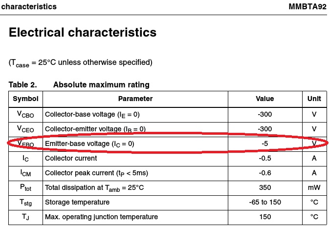

wulin 发表于 2018-10-12 14:22
把Q1改用肖特基二极管如SR1100,至少也要用快恢复二极管如FR102,再不济用两只4148串联也可以。楼主这个用 ...
我试过用二极管,因为会导致电压更升不上去(比如以前可以升到36V,换成二极管后只能升到17V),所以改回了如图设计。
你说的这个二极管,是导致电压升不上去的原因,还是导致升上去的电压不稳的原因呢?
谢谢回答

ID:213173 发表于 2018-10-12 14:22
把Q1改用肖特基二极管如SR1100,至少也要用快恢复二极管如FR102,再不济用两只4148串联也可以。楼主这个用法是错误的,因为MMBTA92的VEBO反向耐压只5V。此升压电路的电压值与负载电流密切相关。
